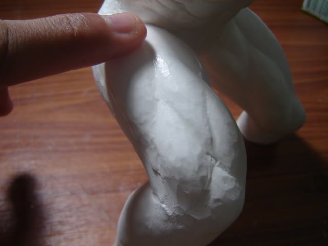

   เชื่อแน่ว่าหลายๆคนที่ปั้นดินเยื่อกระดาษคงประสบกับปัญหาการทำดินให้เรียบ บางคนก็ขัดด้วยกระดาษทรายก็ยังเป็นขุยอยู่ บางคนถึงกับเลิกปั้นดินไปเลยก็มี  แต่ถ้าเราทำความเข้าใจกับมัน ก็ไม่มีอะไรยากเย็นครับ
   ดินเยื่อกระดาษเป็นวัสดุปั้นเชื้อน้ำเหมือนกับดินเหนียว เพียงแต่ว่ามันไม่ใช่ดินจริงๆก็แค่นั้น มีดินเยื่อกระดาษที่ไหนก็ต้องมีน้ำที่นั่น เพราะมันต้องใช้น้ำช่วยในทุกรื่อง ไม่ว่าจะนวด เชื่อมรอยต่อ หรือการทำให้เรียบ  เรามาลองดูกันเป็น step กันไป

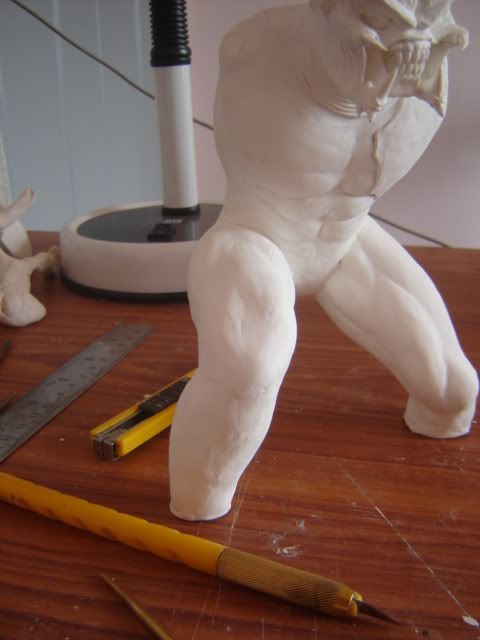

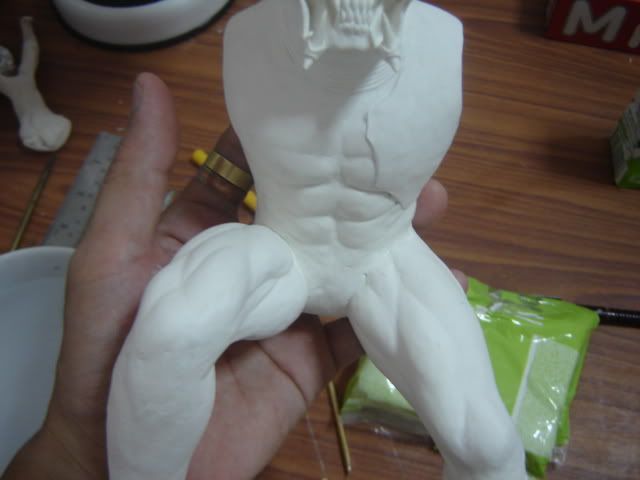

   นายแบบวันนี้ก็หนีไม่พ้น พรีเดเตอร์  ;D  (ปัจจุบันตัวนี้กลายเป็นซากไปละ 55)  จะสังเกตเห็นต้นขาซ้ายทำรายละเอียดกล้ามเนื้อไปแล้ว เหลือข้างขวาที่เราจะมาทำกันต่อ

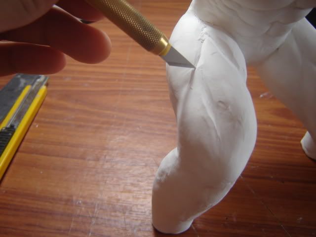

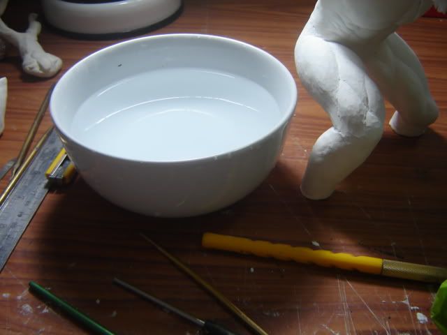

  ใช้มีด หรือ art knife กรีดร่องกล้ามเนื้อ นำทางก่อน

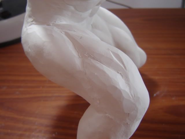

  เมื่อแกะแบบหยาบๆแล้วก็จะได้ออกมาแบบนี้ครับ
  แกะดินซ้ำอีกทีให้ละเอียดขึ้น แล้วเตรียมตัวขัด..! ไม่ ไม่ครับ ไม่ต้อง งานนี้กระดาษทรายหลีกทางไปเลย ไม่จำเป็น

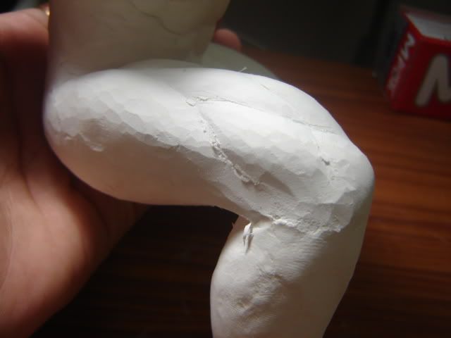

  ทีเด็ดของเราอยู่นี่ครับ ชามแกงจืด เอ้ย! ไม่ช่าย ชามใส่น้ำเปล่าเท่านั้นครับ (เล่นมุขแป้กไปหนึ่งดอก)

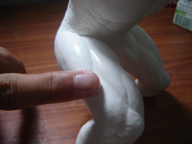

  เอานิ้วจุ่มน้ำแล้วไปลูบไล้ที่ต้นขาน้องพรีฯเลยครับ ลูบๆ ถูๆ ไถๆ ให้แรงๆ พอที่จะละลายดินเอามากลบร่องรอยที่ไม่เรียบ ที่เราแกะเอาไว้
  ลูบไปเรื่อยๆครับ จะเห็นว่าดินเริ่มละลายมากลบร่องรอยแล้ว

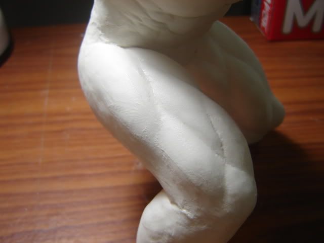

  เสร็จแล้วก็ลองทิ้งเอาไว้ซัก 15 นาทีครับ เมื่อดินเซ็ทตัว จะเห็นว่าเรียบแต่ไม่เรียบร้อย ก็ทำซ้ำอีกที
  ทำซ้ำอีกที หรือหลายทีก็ได้ แล้วแต่เราพอใจ ว่าจะเอาเรียบขนาดไหน เห็นมะ เรียบเห็นๆ
  ขาสองข้างเหมือนกันแล้ว  ;D
