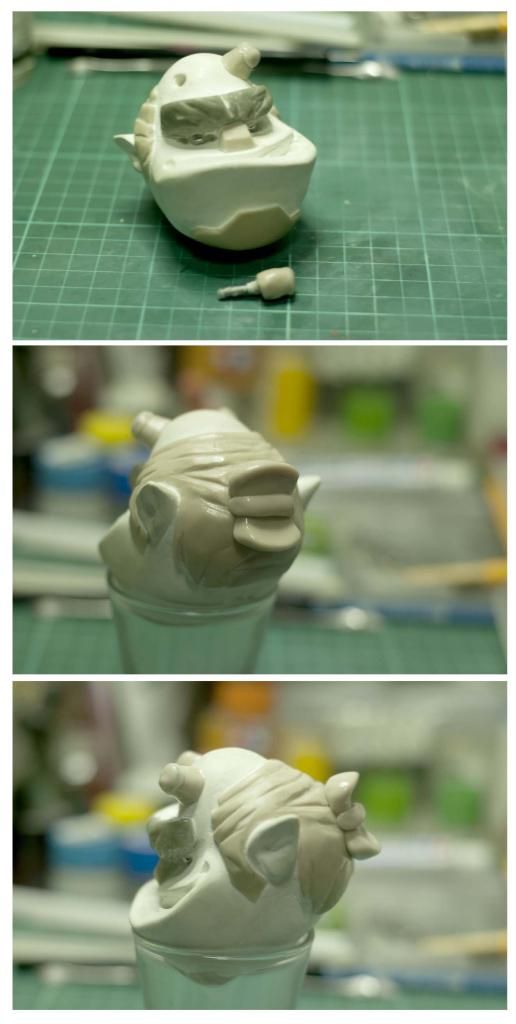

แกนสำหรับต่อเขา ผมใช้น๊อตเลยครับเพื่อการรับน้ำหนัก ผมใช้สว่านมือเจาะบริเวณหัวแล้วหาหลอดกาแฟขนาดที่รองรับแกนน๊อตขนาดใกล้เคียงกันฝั่งลงไปเพื่อไม่ให้ดินยุ้ย (คล้ายๆการฝั่งพุกผนังบ้าน) ก็จะสะดวกในการถอดเขาออกมาทำงานต่อ ;D [size=78%] # พอใส่เขาแล้วทำไมมันกลายเป็น Shrek ไปหว่า :'(
มุมบน
ตรงบริเวณกรามที่เห็นรอยดินด่างๆนั่น ได้มีการซ่อมแซมเนื่องจากตอนผมทำการปั้นลำตัว ผมทำคอและเดือยที่ติดกับหัวหักคาลำตัวเลย # สตั๊นไป 10 วิ :'(

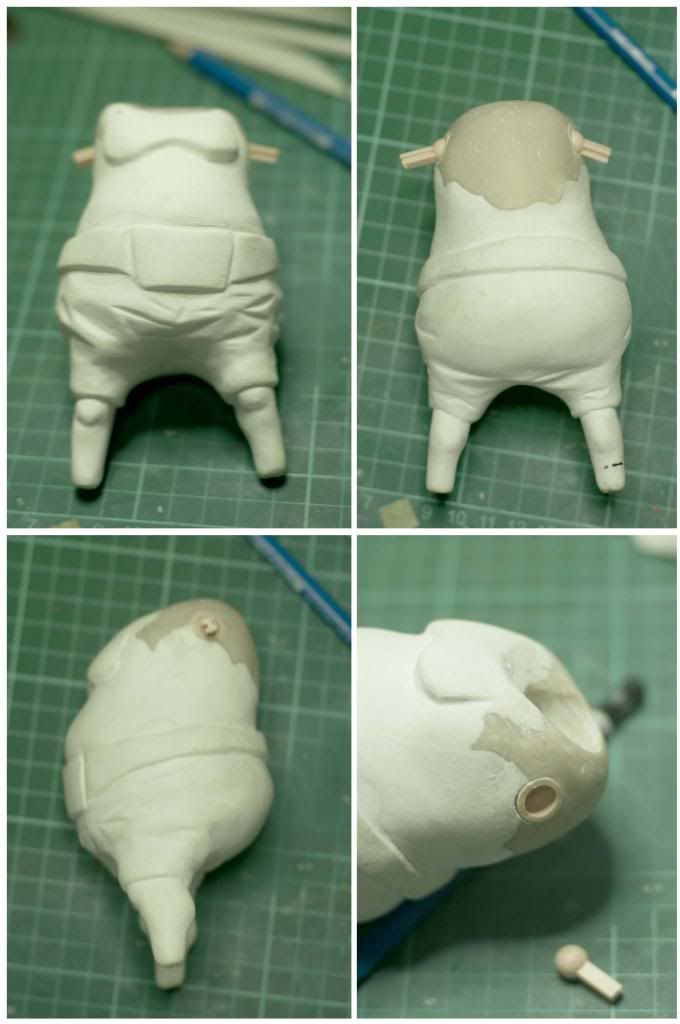

ลำตัวภาพด้านหน้า / ข้าง / หลัง # ลำตัวหลังจากมีการซ่อมแซมใหม่เพราะเมื่อวานทำดินปริเกือบทั้งตัว :'( เนื่องจากการฝั่งแกนขา ซึ่งผมใช้ตะปูซีเมนท์เพื่อรับน้ำหนักตัวที่ใหญ่แล้วขาเล็ก # ตรงคอนั้นคือแกนเดือยที่หักครับ # สตั๊นหนที่สองไปอีก 10 วิ  :'( :'(

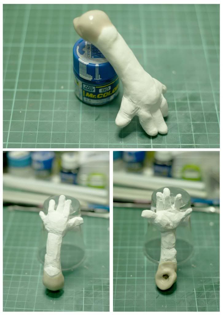

แขนซ้าย (ยังไม่ได้ขัดแต่ง)
ลองประกบดู :) ..โอ้วว เหนื่อยโฮกกกก :P

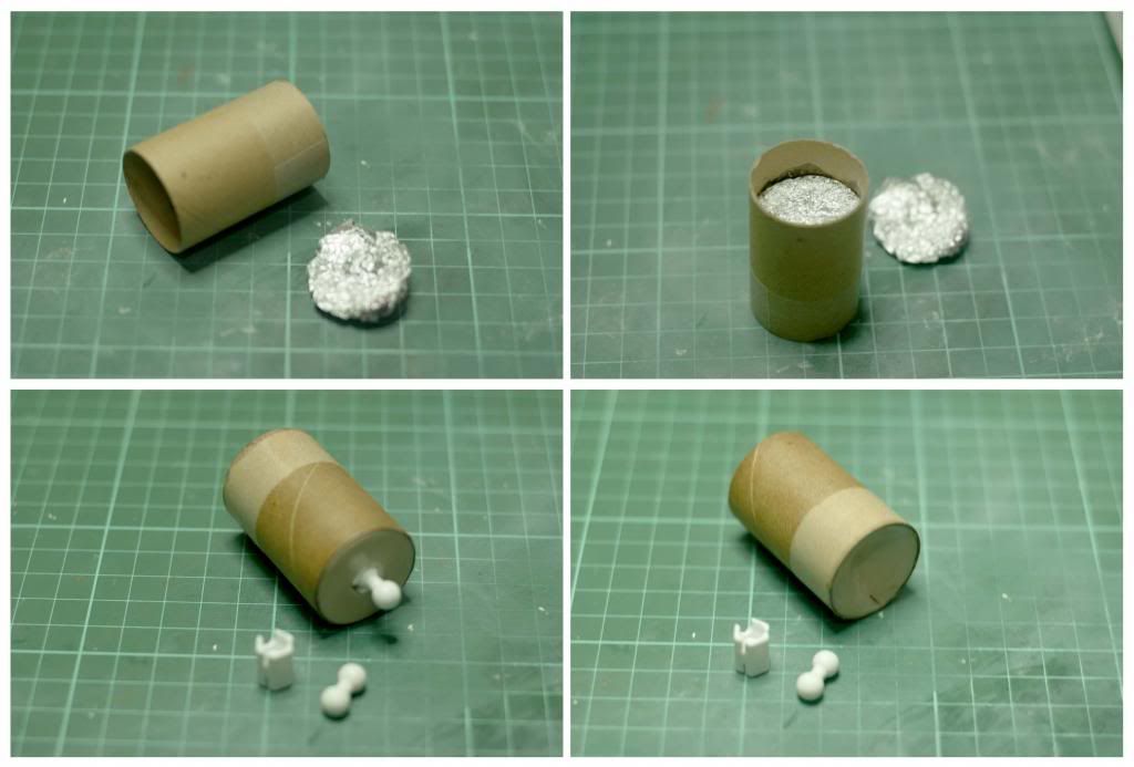

ทำการขัดแต่ง เจียรคร่าวๆ เพื่อเช็คทรงตามที่ต้องการ แล้วเจาะฝัง ball jointed ตำแหน่งแขนทั้ง 2 ข้าง
โครงแขนขวาใช้วัสดุเหลือใช้มาทำ เป็นแกนกระดาษของแผ่นฟรอยด์ / ทำการยัดฟรอยด์โดยเว้นหัวท้ายไว้สำหรับอัดอีพ็อกซี่เพื่อยึดแกน
ball jointed ด้านหัวไหล่

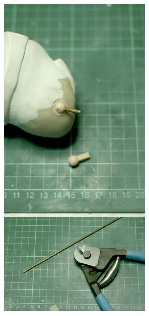

แก้ไขแกน ball jointed ใหม่ให้แข็งแรงขึ้นโดยใช้แกนลวดทองเหลือง (ลวดเชื่อม)
ปล.อุปกรณ์ตัดแกนลวดทองเหลืองผมใช้คีมตัดสลิงค์ (ตัดง่าย ไม่ต้องออกแรงมาก) เมื่อก่อนผมไม่ทราบ เลยใช้เลื่อยอเนกประสงค์ตัด..นิ้วแทบแหก[/size][/font]
