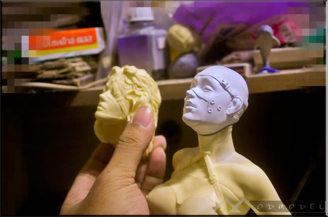

จำใจ...ก็เลยต้องขออนุญาติตัดหัว-ปั้นใหม่ เห็นมีที่ครอบตาก็เลยปั้นให้เอาออกไป อาจจะหลุด concept เดิมไปหน่อย แต่ก็พยายามแล้ว
และเจียรกระโปรงช่วงล่างออก โมเป็นเปลือยไป เลื่อยฐานเก่าออกจากตัว ทำฐานใหม่แทน
ขั้นตอนตัดหัว ยุ่งยากนิดหน่อยครับ  ด้วยความหวงของ ..ครั้นจะตัดทิ้งตรงๆเลย ก็เสียดายผมด้านหลังปั้นมาดีมากๆ
เลยใช้ดอกสว่านเจาะไม้ ค่อยๆเจาะเป็นจุดๆไป ใต้คาง เลาะไปเรื่อยๆ และเอาไขควงงัดให้แตกออกมา
ดีที่เรซิ่นค่อนข้างนิ่ม  เลยทำงานได้ง่ายขึ้นหน่อย ขึ้นหัวใหม่ด้วยดินน้ำมันสีแดง ดูง่ายดี หล่อเป็นสีโป๊วออกมา

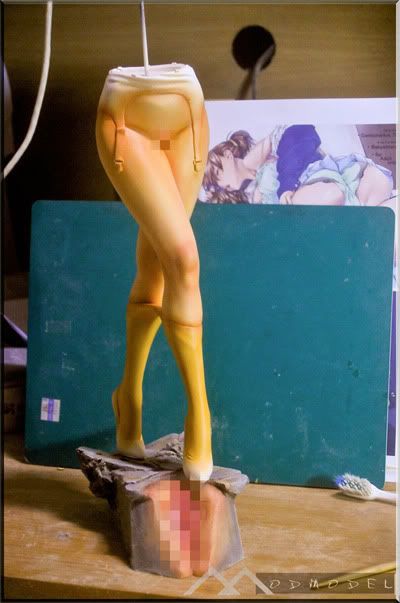

มาถึงขั้นตอนเจียรกระโปรง  ด้วยความที่งานโดยรวมก่อนเจียรกระโปรงออก ดูดี-ดูสมส่วนมาก  ;)
แต่พอเจียรออกถึงรู้ว่า ปั้นผิดส่วนมากๆ ช่วงสะโพก ต้นขาลีบอย่างเห็นได้ชัด เลยต้องปั้นพอกใหม่ลงมาถึงหน้าแข้ง  :(
โมดิฟายเสร็จ ก็ขัดๆ พ่นเช็คสีขาว ตรงไหนมีรู ขัดไม่เรียบก็เอาไปอุดขัดอีกรอบ
