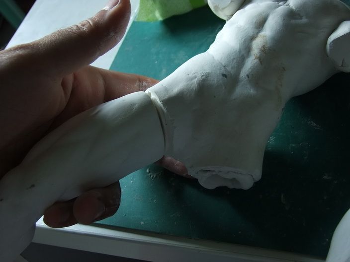

    วิธีการทำเดือยหรือข้อต่อที่หลายๆคนอาจจะงงๆว่าจะกะยังไง เริ่มยังไง ไปไม่ถูก จริงๆไม่ได้ยากเลยครับ แค่อาศัยความเข้าใจนิดเดียว ลองดูนะ  ;)
  NARIN TECHNIC Chapter 03
    :)  ทำเดือยง่ายนิดเดียว  :)
  การทำเดือยทำได้หลายแบบครับ หลายคนอาจจะเห็นนักปั้นต่างประเทศปั้นดินทั้งตัวโดยมีแกนลวดข้างใน ต้องมาตัดลวดให้วุ่นวาย หรือบางคนก็เอาแกนพลาสติกขนาดใหญ่มาทำเลยก็เคยเห็น แต่เทคนิคของผมวิธีที่ใช้กับดินเยื่อกระดาษ หลายๆคนคงกำลังหาวิธีทำอยู่ เริ่มเลยนะ  :)

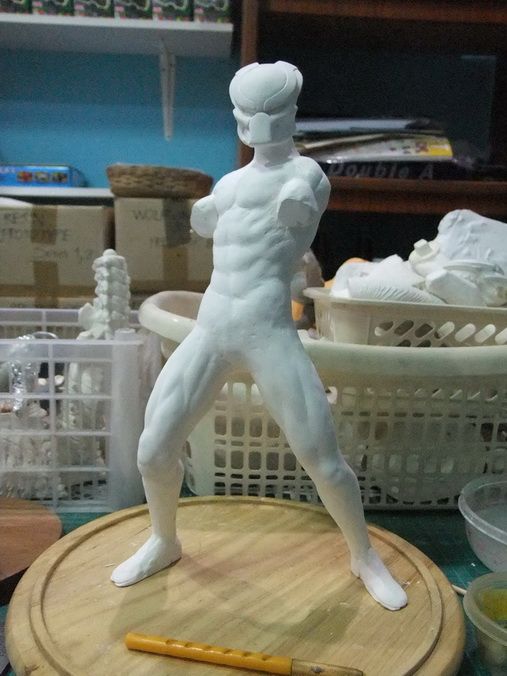

  นายแบบตอนที่ขึ้นโครงเตรียมผ่าตัด

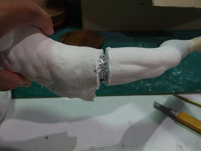

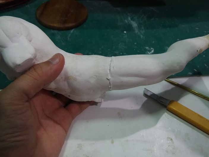

  วัสดุเป็นดินเยื่อกระดาษ ก็ไม่ต้องไปหาเลื่อยมาเลื่อยให้วุ่นวาย เอาคัตเตอร์นี่แหละ กรีดๆไปเดี๋ยวมันก็ขาดเอง
  กรีดให้รอบจนขาด จะเห็นว่าโครงข้างในเป็นฟอยล์ อันนี้แหละประโยชน์อีกอย่างของมัน

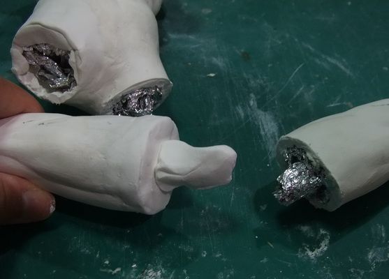

  ดึงให้ฟอยล์ขาดออกมา มันจะมีเศษๆติดอยู่ทั้งสองชิ้น (ลำตัว และ ขาสองข้าง )

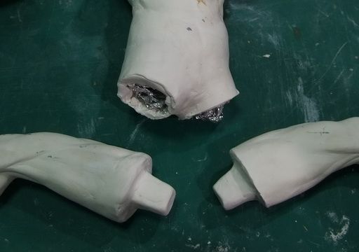

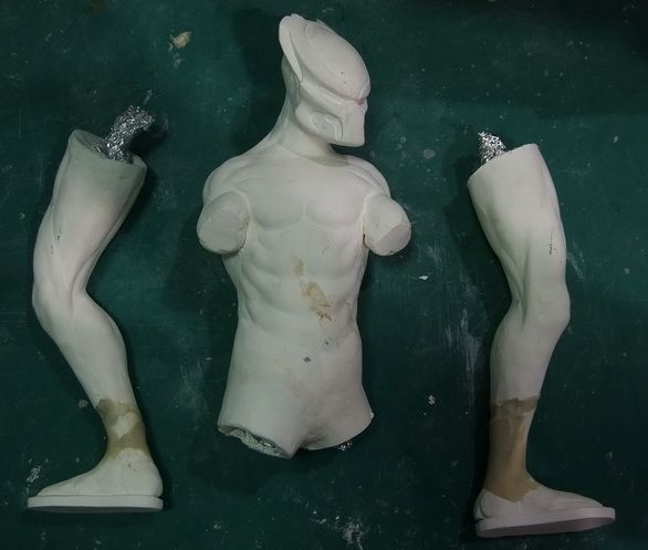

  เราก็ใช้ฟอยล์นี่แหละ เป็นแกนเพื่อหุ้มด้วยดิน มันจะแข็งแรงโดยปริยายเพราะฟอยล์มันเดินสายอยู่ทั้งชิ้นอยู่แล้ว แต่ ก็ไม่มีปัญหาสำหรับคนที่ไม่มีโครงเป็นฟอยล์ เราก็เจาะรูลึกลงไปนิดนึงแล้วยัดแท่งฟอยล์ลงไปหุ้มด้วยดินก็จบ แข็งแรงเหมือนกัน

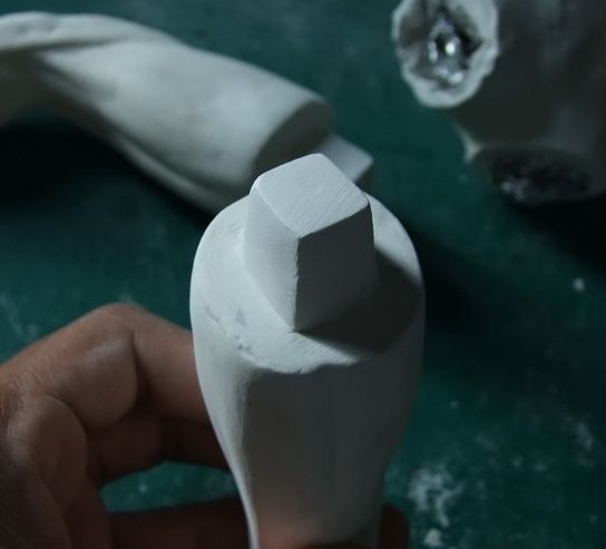

  ทีนี้ก็ปั้นให้เป็นแท่งสี่เหลี่ยม ขนาดของเดือยก็ดูที่ความเหมาะสมของขนาดโมเดลของเรา ตัวใหญ่ก็ต้องทำให้ใหญ่ตามเพื่อที่จะได้รับน้ำหนักได้อยู่
  เมื่อแห้งแล้วก็ขัดแต่งให้เป็นเหลี่ยมสวยงามหน่อย

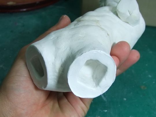

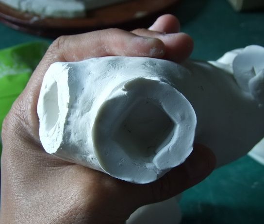

  มาดูที่ชิ้นลำตัว เราก็จัดการทะลวงบริเวณฟอยล์ให้เป็นช่องพอที่จะใส่เดือยลงไปได้

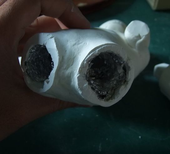

  แล้วก็ยัดดินลงไปเลย อย่าลืมใช้น้ำด้วยนะ มันจะได้แข็งแรงทนทานหน่อย

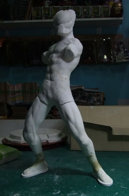

  แล้วก็เสียบบบบ ลงไป ดันลงไปให้มิดทั้งสองข้าง เวลาดันก็เอามายืนทาบกับพื้นด้วยนะ ไม่ใช่เดือยเข้าพอดีแต่ยืนไม่ได้เพราะลืมจัดองศาซะงั้น  อีกเรื่องคือ เราเอาดินอัดลงไปในดินแบบนี้ไม่ต้องกลัวว่ามันจะติดกัน เพราะถ้าเราไม่ใช้น้ำ มันก็ไม่ติดกันแน่นอน

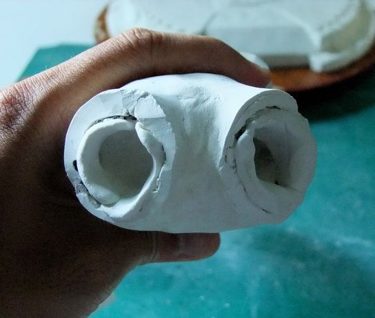

  พอเราดึงออกมาก็จะเห็นเป็นเบ้าพอดีกะเดือยที่เาทำไว้ อาจจะไม่เรียบร้อยเท่าไหร่ ไม่เป็นไรแต่งได้
  เมื่อแต่งให้สวยงามแล้วก็จะได้แบบนี้
  เสร็จละง่ายๆ นี่ก็แค่ตัวอย่างนะครับ ถ้างานเสร็จจริงๆจะต้องเรียบร้อยกว่านี้ และงานที่สมบูรณ์ก็จะมีเสื้อผ้า เกราะ หรือสายคาด อะไรต่างๆ มากลบรอยต่ออีกที
  ลองทำดูนะครับ ไม่ยากๆ  ;)
